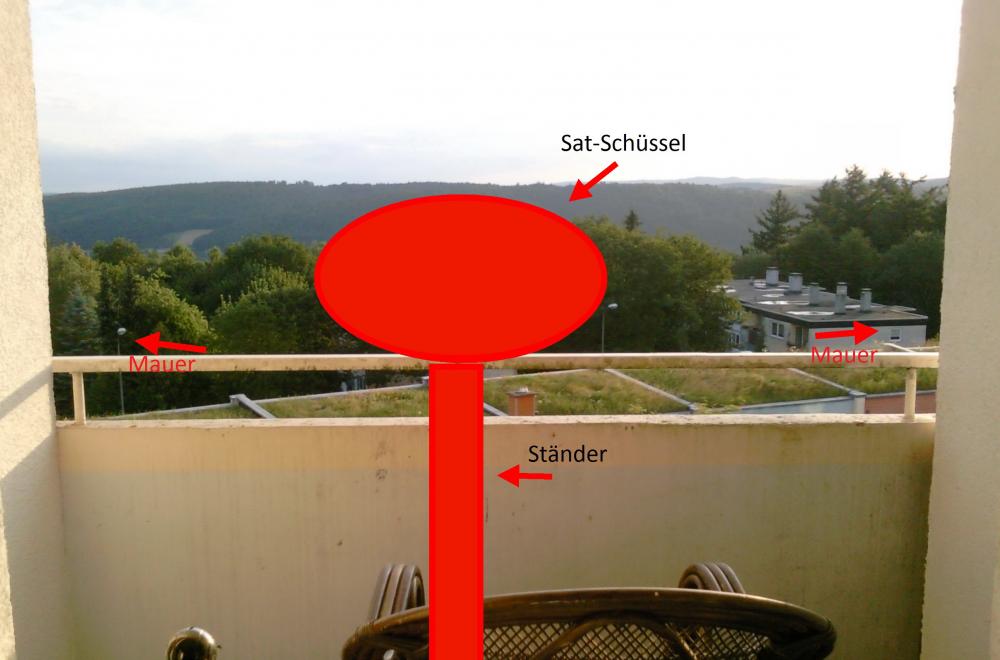

1. Mein Balkon ist 1,95m breit, 1,10m tief, das Geländer (Mauer) ist 1,02m, mit Geländer (Metall) 1,18m hoch.
Alle Schüsseln hier sind leicht nach links oben ausgerichtet und hängen über dem Geländer.
2. Vorerst gilt mein Interesse Astra 19,2 (Deutsche Sender sind hier !?) und Eutelsat 13,0 Ost (Supertennis !?)
3. Ich hatte mich im Grunde für die Wavefrontier T90 entschieden. Aber Löcher in die Wand machen ist hier nicht! Keine Chance!

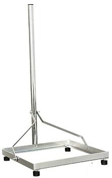

Ok, dacht ich mir, nimmst nen Ständer mit Gewegplatte. Wie lang sollte der Ständer sein? Und würde sich die Schüssel bei Wind nicht bewegen ? Die ist ja nicht gerade klein!?
Das Problem: Der Hauptschirm würde dann ja quasi "auf dem Geländer" drauf sitzen und nicht darüber hinaus ragen ?
Wenn ich die Schüssel dann z. Bsp. nach links drehen würde, würden die Signale ja durch die linke Mauer zum Teil blockiert. Ich habe versucht dies grafisch etwas zu verdeutlichen:

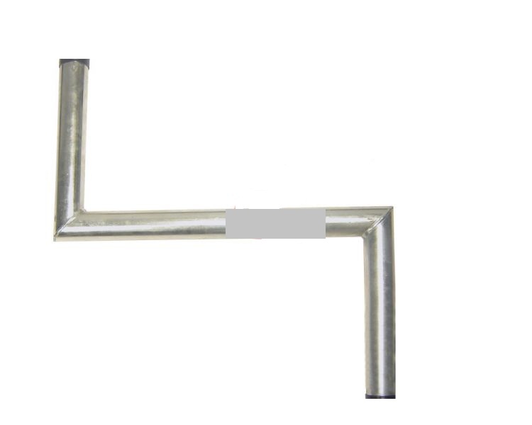

Dies bedeutet, ich müsste soetwas in der Art
Halterung
Halterung
auf den Ständer stülpen, damit die Schüssel dann über das Geländer geht. Gibt es sowas in stabil und in 60mm ?

Felix hat geschrieben:1. Mein Balkon ist 1,95m breit, 1,10m tief, das Geländer (Mauer) ist 1,02m, mit Geländer (Metall) 1,18m hoch.
Felix hat geschrieben:Wenn ich die Schüssel dann z. Bsp. nach links drehen würde, würden die Signale ja durch die linke Mauer zum Teil blockiert. Ich habe versucht dies grafisch etwas zu verdeutlichen:
Warum stört die Wand wenn nur "leicht nach links" angepeilt werden muss ?
Zeichnen sie mal auf ihrem ersten Bild (Hinweis: Bilder können sie auch direkt hier ins Forum hochladen ! Diese Funktionen "Dateien hochladen" finden sie unter dem Feld wo sie den Text eingeben. Habe das für die beiden ersten Bildern von ihnen da schon gemacht und diese nachträglich direkt ins Forum hochgeladen) die Richtung ein in welche die anderen Antennen zeigen.
Wird aber ggf. auch hinfällig da ich folgend eine Lösung aufzeige die ohne Bohren eine Montage der Antenne zulässt und die Wand dann absolut nicht mehr störend stehen würde.
Felix hat geschrieben:3. Ich hatte mich im Grunde für die Wavefrontier T90 entschieden. Aber Löcher in die Wand machen ist hier nicht! Keine Chance!

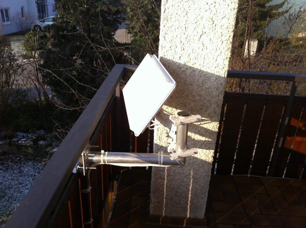

Wie schon zuvor gesagt wird kein Balkonständer reichen um die T90-Antenne absolut feststehend zu fixieren, dazu ist das Ding einfach zu riesig und hat eine entsprechende Windlast (mal ganz davon abgesehen das es wenig Balkonständer überhaupt gibt die einen Durchmesser am Mast von 60mm haben und dann auch noch überhaupt erst einmal überlegt gehört ob das stabil genug überhaupt ist !).
Wie wäre es mit einer solchen Montage (bei ihnen natürlich dann nicht in den Balkon hinein, sondern das ganze nach außen hin gesetzt):
Balkonmontage über Zahnschellen am Geländer befestigt

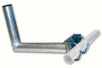

Die Zahnschelle für das Befestigen am Balkongeländer (ihres sieht dafür mehr als geeignet aus vom Durchmesser her gesehen) lässt sich auch 90 Grad drehen das sie an ihrem horizontal verlaufenden Geländerrohr montieren könnten.
KLICK MICH => das wären die Befestigungen die dafür in Frage kommen würden. Schöner würde es sicherlich aussehen die "gerade" Ausführung zu nehmen. Das kommt aber darauf an wie viel Grad sie die Antenne nach links drehen müssten zum Satelliten hin da man bedenken muss das mit der Drehung die Antenne näher an das Geländer hinkommt und irgendwann anstossen würde was natürlich eine Drehung weiter nach links verhindern würde !
Felix hat geschrieben:auf den Ständer stülpen, damit die Schüssel dann über das Geländer geht. Gibt es sowas in stabil und in 60mm ?
Bei einer "normalen" Antenne würde dann auch ein Balkonständer reichen, der muss aber wirklich mit Gehwegplatten belastet werden das er super stabil steht.
Das erst einmal vorab als Anregung, bitte mal lesen und "sacken lassen" !

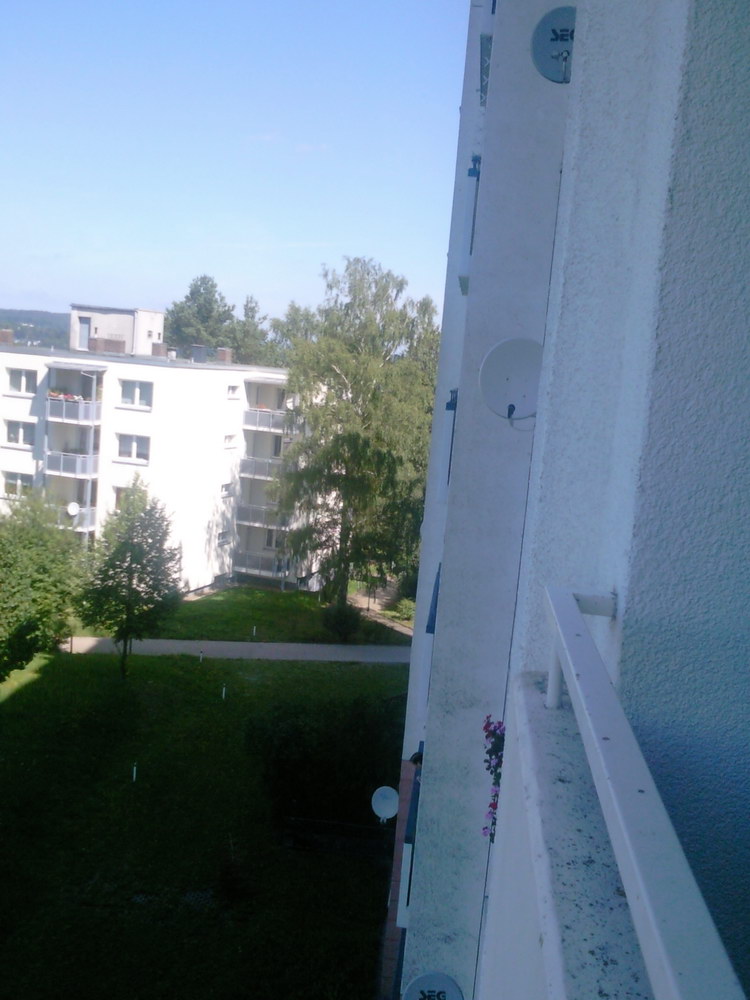

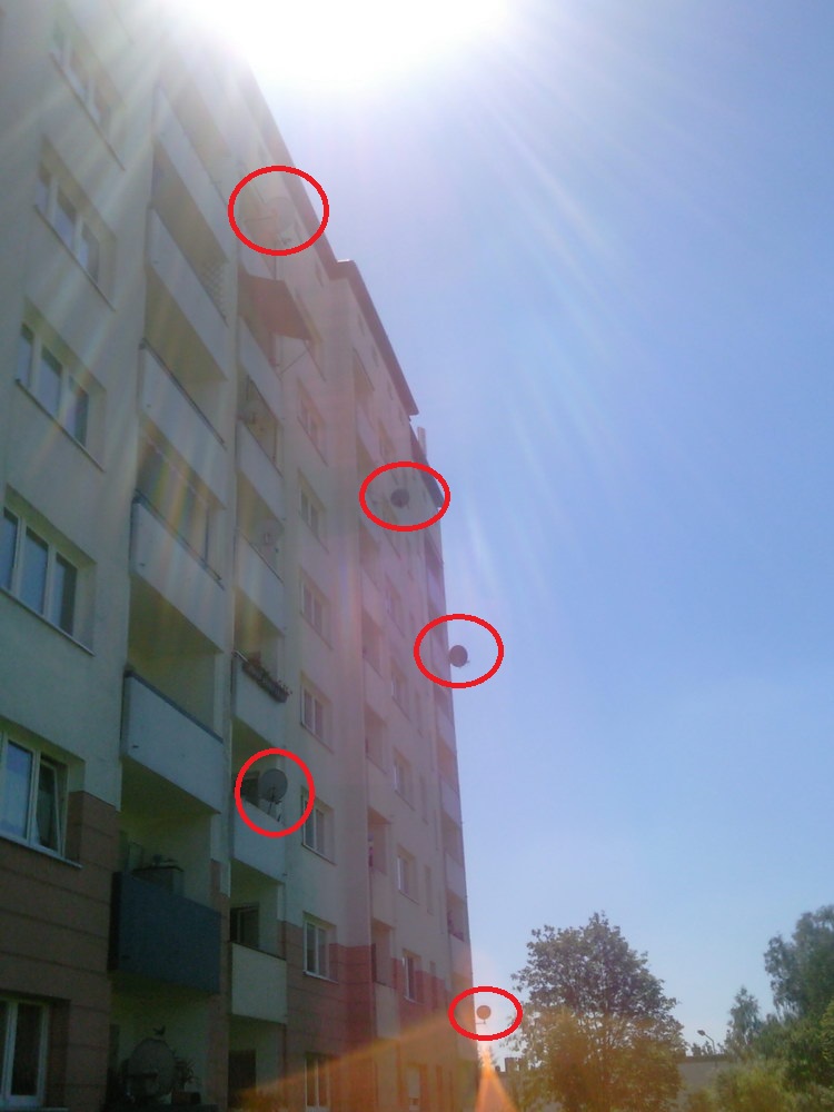

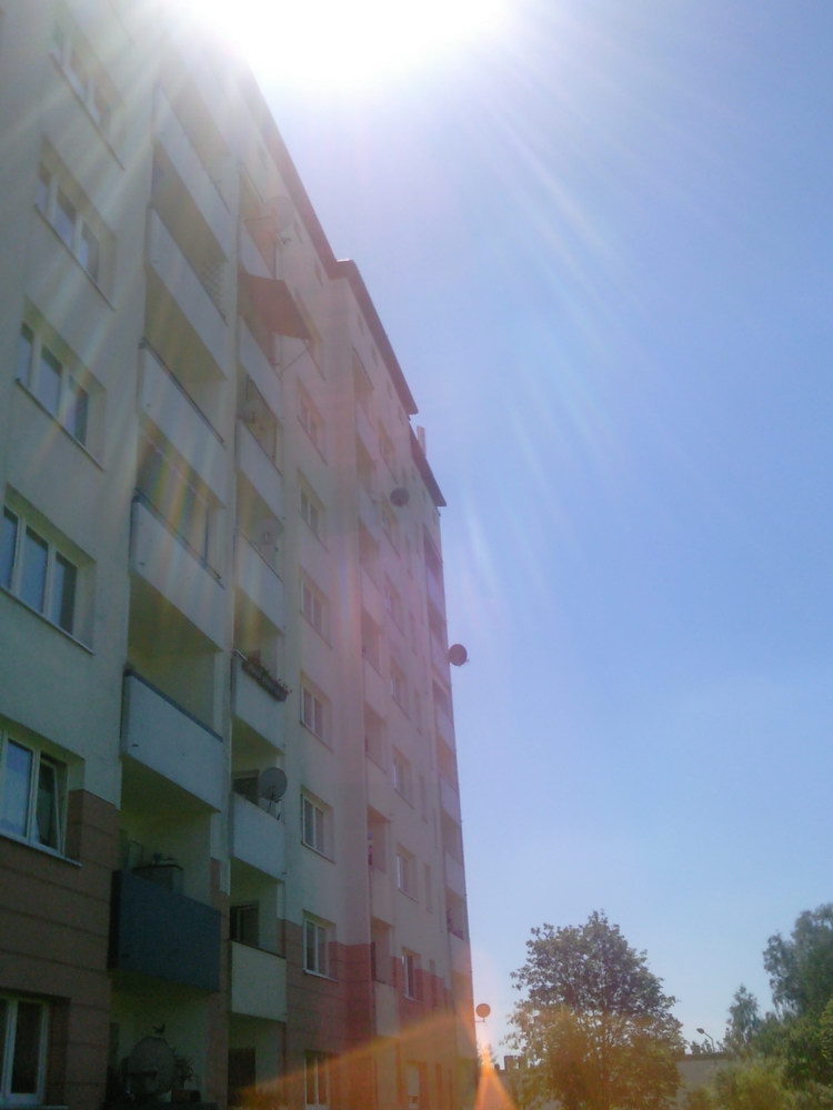

Ich hoffe auf den Bildern ist zu erkennen, das die Schüsseln sehr stark nach links zeigen. Ohne zu wissen, welche Satelliten damit empfangen werden, es leben viele Ausländer hier (mehrheitlich russisch, arabisch, türkisch), evtl. ist die extreme Linksausrichtung für den empfang der entsprechenden Satelliten nötig.
Bild 1: Blick vom Balkon nach rechts; Bild 2: Hausrückansicht
Neben Hotbird 13 Ost möchte ich nun auch Astra 19,2 Ost + 28,2 Ost. Den 4. LNB halte ich mir im Moment noch offen.

Felix hat geschrieben:Ich hoffe auf den Bildern ist zu erkennen, das die Schüsseln sehr stark nach links zeigen. Ohne zu wissen, welche Satelliten damit empfangen werden, es leben viele Ausländer hier (mehrheitlich russisch, arabisch, türkisch), evtl. ist die extreme Linksausrichtung für den empfang der entsprechenden Satelliten nötig.
Wenn das türkische Bewohner sind (der direkt rechts ihnen ggf. auch ? Dann könnte man von dessen Antenne schon einmal ausgehen !) dann sind viele Antennen weit "in den Osten" hin gerichtet, der Türksat steht auf 42 Grad Ost. Damit wäre dann schon einmal klar das 28, 19 und 13 Grad Anpeilungen viel gerader stehen würden und man die Antenne nicht sooo weit drehen müsste wie die anderen dort, das es aber möglich ist zeigen diese Installationen schon auf !
Schauen sie mal unter https://www.satshop-heilbronn.de/Dishpointer.html , geben sie dort mal ihre Stadt ein und wählen die gewünschten Satelliten aus. Das Programm wird ihnen dann über eine grüne Linie die Richtung zum Satelliten anzeigen, ggf. mal ein Screenshot von den Ausgaben dort hier hochladen (sollte jetzt gehen, habe da eine Einstellung geändert - weiß aber noch nicht ob das jetzt geht da ich akt. mit normalen "User-Rechten" nicht testen kann).
Felix hat geschrieben:Bild 1: Blick vom Balkon nach rechts
Wenn die erste Antenne rechts nebendran eine für türkischen TV-Empfang ist dann wäre das eine sehr östliche Ausrichtung (die anderen von ihnen gewünschten Satelliten stehen viel mehr im Westen und damit wäre die Ausrichtung nicht sooo weit gedreht).
Felix hat geschrieben:Bild 2: Hausrückansicht
Da sieht man doch 5 Antennen die am Balkongeländer angebracht sind, sie sehen das vor Ort sogar noch besser als wir hier über ein Bild (siehe dazu auch das Bild in der Anlage) !
ACHTUNG ! Erdungspflicht bei diesen Antennen (Wandabstand > 1.5 Meter), das ist für sie eigentlich gar nicht durchführbar (ich muss es ihnen aber sagen/verlinkten)

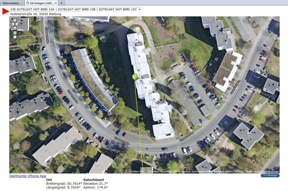

Ich betrachte mir gerade die Sat-Positionen auf diesem Bild:
Übersicht Satelliten über Europa empfangbar (Bild)

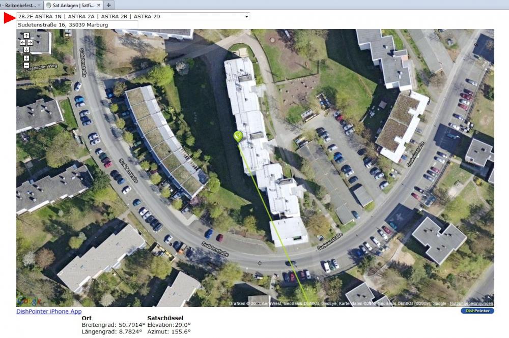

Mein Standort ist Marburg/ Lahn. Hier die Screenshots von den 3 Satelliten die ich möchte.
Hmm, bedeutet dies, das alle zusammen nur mit einer großen Schüssel zu empfangen wären ?

Die Dishpointer-Bilder sagen doch genau das Gegenteil aus ! :1145
Die zeigen doch das die Linie durch das Haus hindurch geht für den 28 Grad Satelliten und das ist natürlich nicht möglich da dort ja, außer dem ganzen Haus, auch noch die Mauer nach links im Weg steht (und darum geht es ja eigentlich von Anfang an hier in ihrer Anfrage !).
Aus diesem Grund denke ich auch nicht das an dieser Hauswand irgendeine Antenne überhaupt auf 42 Grad Ost ausgerichtet sein kann, also die türkischen Mitbewohner ihren Satelliten gar nicht empfangen können von da aus (da dieser noch weiter im Osten steht und somit auch direkt durch das Haus durch nur empfangbar wäre). Da müssten sie aber einfach mal fragen dort, dieses Dishpointer-Programm ist nicht immer ganz super genau. Alleine schon die Richtungsmarkierung zum Astra-Satelliten ist ja nur haarscharf am Haus vorbei, wenn ich dann aber die vielen Antennen sehe die IM Balkon montiert sind drängt sich doch aber der Eindruck auf das diese Antennen diesen Satelliten ganz gut empfangen können .... aber auch da mal jemand fragen der seine Antenne im Balkon sitzen hat welchen Satelliten er anpeilt.
Es sieht bei ihnen also eher so aus als wäre nur Astra 19 Grad Ost + Hotbird 13 Grad Ost empfangbar .... da würde dann schon eine ganz normale 80cm Antenne ausreichen !
Halterung nach Wahl (unter Berücksichtigung der schon oben angesprochenen Problematik der Erdung).
Astra + Hotbird Anlage für 2 Teilnehmer (mit Standard-LNBs = qualitativ besser)
